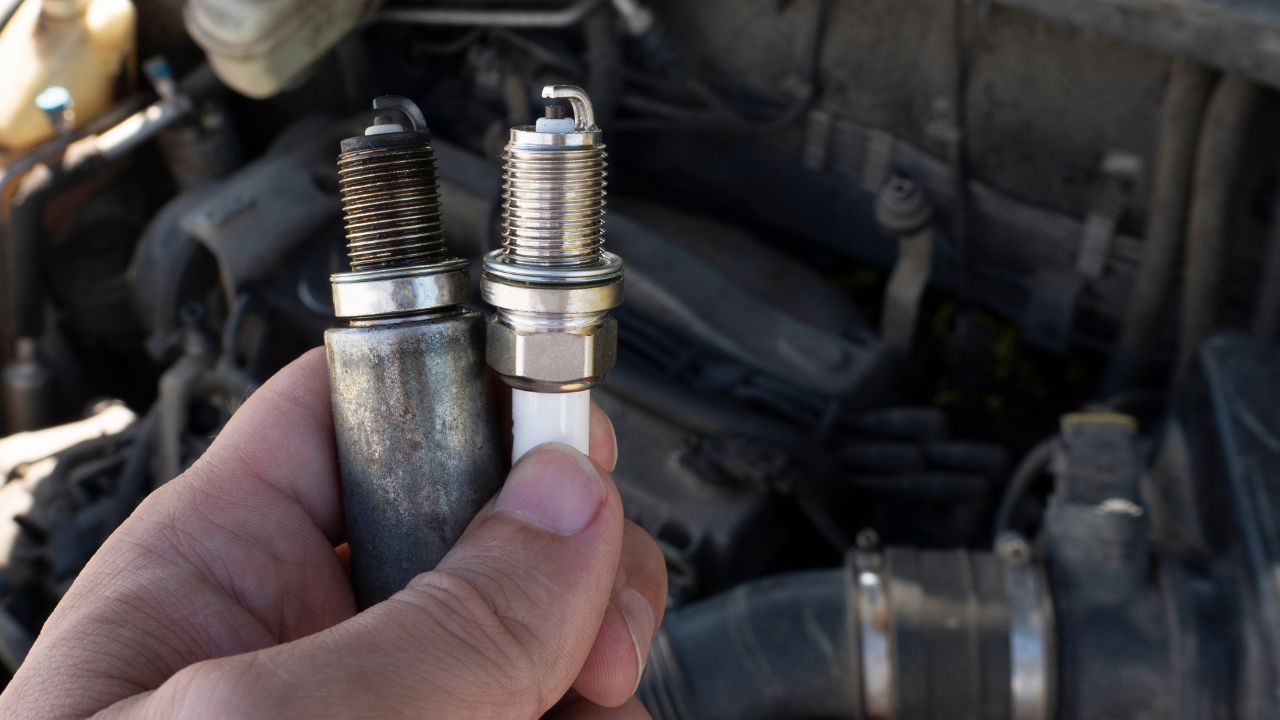

Hand holds worn and new spark plugs side by side, lawn mower engine in background, highlighting replacement need.
Si votre tondeuse à gazon a du mal à démarrer, cale fréquemment ou consomme du carburant de manière inefficace, le coupable pourrait être un petit composant mais puissant : la bougie d'allumage pour tondeuse à gazon. Souvent négligé, ce composant peu coûteux est essentiel pour un allumage en douceur, des performances moteur constantes et une durée de vie prolongée de la machine. Le remplacer au bon moment et de la bonne manière peut vous éviter des réparations coûteuses et une frustration sans fin.

  • Pointe de bougie d'allumage noire, huileuse ou endommagée

Ensuite, utilisez une clé à bougie ou un cliquet avec la bonne taille de douille (généralement 5/8-inch ou 13/16-inch, selon le modèle de votre tondeuse). Tournez la bougie dans le sens inverse des aiguilles d'une montre jusqu'à ce qu'elle se desserre et se libère. Une fois retirée, examinez attentivement la bougie :
  • Si elle est recouverte de dépôts de carbone noirs, votre moteur fonctionne peut-être trop riche.
  • Si elle est huileuse, il pourrait y avoir un problème de fuite d'huile dans la chambre de combustion.
  • Si l'électrode est brûlée ou usée, c'est un signe clair qu'elle doit être remplacée.
Garder l'ancienne bougie à portée de main peut également vous aider à confirmer que la nouvelle correspond en longueur, en taille de filetage et en forme.
