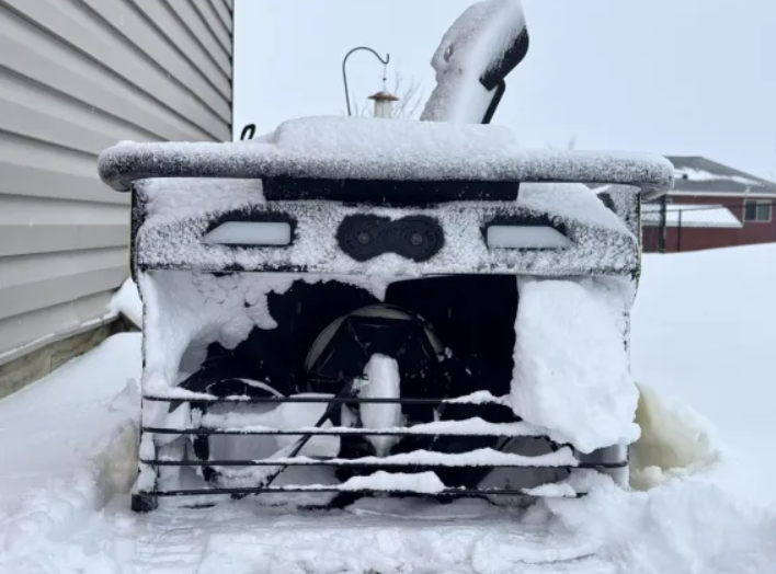

Snow-covered snowblower with frozen auger, stuck in snow, ready for winter repair.
Les matins d'hiver peuvent être rudes. Vous démarrez la machine, entendez le moteur, mais la tarière de la souffleuse à neige tourne en silence.
Pas de déneigement. Pas de progrès.
Juste de la frustration — et une accumulation de neige qui vous attend. La réparation d'une souffleuse à neige devient plus qu'un inconvénient — c'est une perte de temps et d'énergie.
Qu'il s'agisse de goulottes obstruées, de courroies de souffleuse à neige qui patinent ou de composants tordus, lorsque la tarière de votre souffleuse à neige cale, chaque minute compte. Vous voulez des réponses rapidement.
Ce guide explore les causes, les solutions, l'entretien, ainsi qu'une couverture spéciale sur les solutions innovantes de Yarbo en matière de tarières et les comparaisons avec les robots tondeuses.
